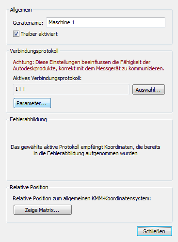

  2. Klicken Sie in PowerInspect auf Werkzeuge-Registerkarte > Maschine > Konfigurieren.
    Der Dialog Autodesk KMM-Treiber-Konfiguration wird geöffnet.
  3. Wenn Sie verhindern möchten, dass PowerInspect mit Maschine 1 verbunden wird, wählen Sie das Kontrollkästchen Treiber aktiviert ab.
    Wenn Sie das Kontrollkästchen abwählen, können Sie mit einer Duplex-Prüfung arbeiten, wenn eine der Maschinen nicht verfügbar ist. Dies verhindert, dass alle offenen Dokumente mit der Maschine verbunden werden, und die Kollisionsvorhersage wird automatisch deaktiviert.
  4. Klicken Sie auf Auswahl und doppelklicken Sie auf I++ im Dialog Bitte Verbindungsprotokoll wählen.

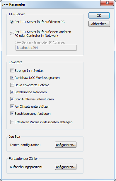

  5. Klicken Sie auf Parameter. Der Dialog I++ Parameter wird angezeigt.
  6. Wählen Sie Der I++ Server läuft auf diesem PC aus.
  7. Im Bereich Erweitert wählen Sie die Einstellungen für den I++ Server, den Sie betreiben, aus. Klicken Sie auf OK, um den Dialog zu schließen.
  8. Wenn Sie die Transformationsmatrix, die für diese Maschine in der vorherigen Kalibrierung berechnet wurde, sehen möchten, klicken Sie auf Zeige Matrix.
  9. Klicken Sie im Dialog KMM-Treiber Konfiguration auf Schließen.

  13. Klicken Sie auf Parameter. Der Dialog I++ Parameter wird angezeigt.
  14. Wählen Sie die Option Der I++ Server läuft auf einem anderen PC oder Controller im Netzwerk aus.
  15. Geben Sie in das Feld I++ Server-Name oder IP Adresse die IP-Adresse des Computers, auf dem der Server der zweiten Maschine läuft, ein.
  16. Wählen Sie im Bereich Erweitert die Einstellungen für den I++ Server, den Sie betreiben, aus und klicken Sie dann auf OK.
