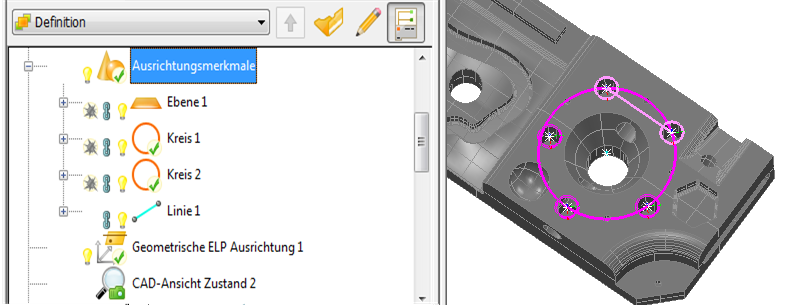

- Farben – Steuern Sie, wie Elemente in der CAD-Ansicht angezeigt werden, wenn diese in der Prüfsequenz ausgewählt werden.
- Gewählte Elemente hervorheben – Ändern Sie die Helligkeit der ausgewählten Objekte.
Heben Sie die Auswahl auf, um die Hervorhebung zu deaktivieren.
Helligkeit ändern – Beleuchten Sie ausgewählte Objekte. Ein positiver Werte erhellt die ausgewählten Objekte, ein negativer Wert verdunkelt sie.
Eine Helligkeit von +60% wird auf die Elemente der Ausrichtungsmerkmale-Gruppe unten angewendet.
