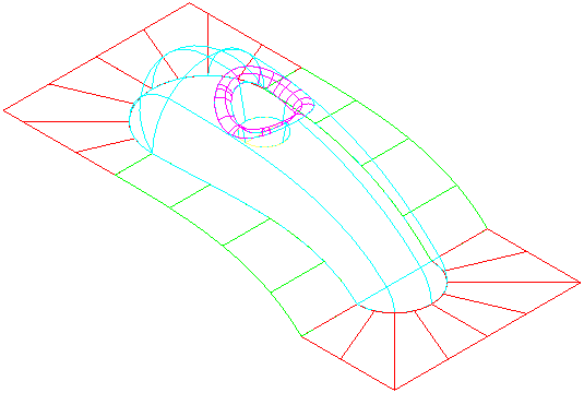

Eine Drahtmodelldarstellung des Modells anzeigen
Klicken Sie auf die Ansicht-Registerkarte > Aussehen-Gruppe > Drahtmodell, um eine Drahtmodelldarstellung des Modells anzuzeigen:
Sie können das Aussehen des Drahtmodells mithilfe des Dialogfelds Darstellungsoptionen zum Modell festlegen. Dieses wird verfügbar, wenn Sie auf die Dialogfeld-Launcher-Schaltfläche auf der Ansicht-Registerkarte > Aussehen-Gruppe klicken.

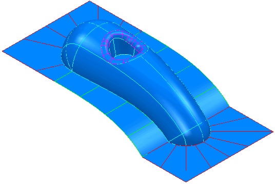

In einem Modell können die Drahtmodellansicht und die schattierte Ansicht gleichzeitig angezeigt werden:
