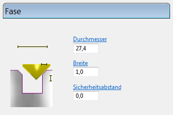

Verwenden Sie die Seite Fase um eine Fase zu erstellen, ohne die Bohrung als kegelförmige Bohrung definieren zu müssen.
Anmerkung: Diese Seite ist nur dann verfügbar, wenn Sie als Operation die Option Fase auf der Hauptseite Bohren wählen.
Anmerkung: Bei den Zyklusarten vom Typ Zentrieren, Reiben oder Senken muss das Werkzeug größer als die Bohrung sein.
Anmerkung: Bei den Zyklusarten vom Typ Profil oderSpiralförmig muss das Werkzeug kleiner als die Bohrung sein.
Durchmesser – Geben Sie den Durchmesser an der Oberkante der Bohrung ein. Anfangs ist dies der Durchmesser der Bohrung ohne Fase. Wenn Sie eine Breite eingeben, ändert sich der Durchmesser in den Durchmesser der Bohrung plus das Doppelte des Werts für die Breite.
Breite – Geben Sie die Zunahme des Radius an der Oberkante der Bohrung ein.
Sicherheitsabstand der Werkzeugspitze – Geben Sie den Abstand zwischen der Unterkante der Fase und der die Spitze des Werkzeugs ein. Diese Option ist nur dann verfügbar, wenn Sie eine Zyklusart vom Typ Profil auf der Hauptseite Bohren wählen.
Anmerkung: Sie müssen ein Bohrwerkzeug oder einen Kegelfräser verwenden.
