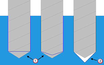

Aufmaß — Geben Sie die Materialmenge ein, die auf dem Bauteil, innerhalb der Toleranz, verbleiben soll.
Radialaufmaß — Geben Sie das Radialversatz vom Werkzeug ein. Bei der 2,5-Achsen- oder 3-Achsenbearbeitung verbleibt bei Verwendung eines positiven Wertes Material auf vertikalen Wänden.
Axialaufmaß — Geben Sie den Versatz vom Werkzeug nur in der Werkzeugachsenrichtung ein. Bei einer 2,5-Achsen- und 3-Achsenbearbeitung führt ein positiver Wert dazu, dass Restmaterial auf den horizontalen Flächen verbleibt. Bei einem negativen Wert können Sie eine Bohrung erstellen, die tiefer als das Bohrungsfeature ist. Dies ist für Durchgangsbohrungen hilfreich.
