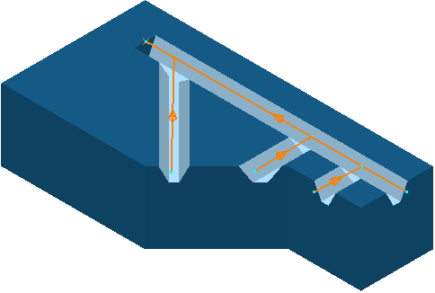

  5. Klicken Sie auf die Rippenmustereditor-Registerkarte > Erstellen-Gruppe > Linien > Einzellinie.
  6. Zeichnen Sie die ungefähre Mittellinie der vier Kanäle als vier Linien.
    Die Linien müssen sich für eine Gesamtbearbeitung jedes Kanals über die offenen Enden der Kanäle erstrecken. Die Richtung jeder Linie bestimmt die Bearbeitungsrichtung. Da die meisten Rippenbearbeitungs-Werkzeuge beim Eintauchen brechen, ist es am besten, jede Linie vom offenen Ende des Kanals zu beginnen.
  7. Wenn Sie die Richtung der Linien nicht sehen können, klicken Sie auf die Rippenmustereditor-Registerkarte > Zeichnen-Gruppe > Grafikziehgriffe.

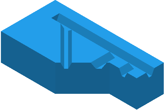

  8. Klicken Sie auf die Rippenmustereditor-Registerkarte > Beenden-Gruppe > Rippenflächeneditor starten, um die Rippenflächeneditor-Registerkarte anzuzeigen.
  9. Klicken Sie auf die Rippenflächeneditor-Registerkarte > Flächen-Gruppe > Automatische Auswahl, um alle Wand- und Basisflächen des Kanals auszuwählen.
  10. Klicken Sie auf die Rippenflächeneditor-Registerkarte > Beenden-Gruppe > Zuweisen. Dadurch wird die Rippenflächeneditor-Registerkarte geschlossen und der Rippenbearbeitung-Dialog angezeigt.

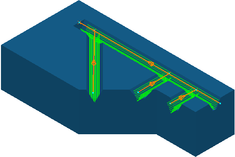

  11. Im Rippenbearbeitung-Dialog:
    1. Wählen Sie als Art 'Rippenwände' aus.
    2. Geben Sie einen Wert für die Maximale Z-Zustellung von 3 ein.
    3. Klicken Sie auf Berechnen.
    Dadurch wird der Rippenbearbeitungs-Werkzeugweg erstellt.
