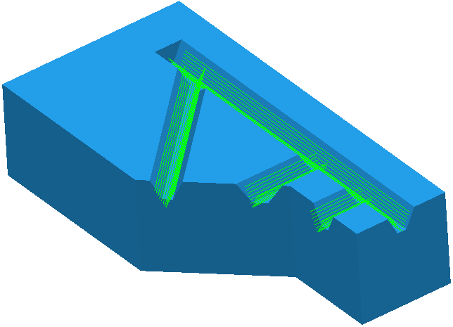

Verwenden Sie die Rippen-Bearbeitung-Strategie zum Bearbeiten von Kanälen in einem Formteil, die im entstehenden Spritzguss-Bauteil Rippen bilden. Normalerweise sind diese Kanäle lang, schmal und nicht eben.
Für die Rippen-Bearbeitung ist Folgendes erforderlich:
- ein Muster, das eine ungefähre Mittellinie des Kanals bildet
- Flächen, durch die die Wände und die Basis des Kanals definiert werden
- ein Werkzeug, das in den Kanal passt. Die Breite des Kanals muss zwischen ein und vier Mal so groß sein wie der Durchmesser des Werkzeugs.
Bei der Rippen-Bearbeitung wird häufig ein Formwerkzeug verwendet, das die genaue Form des Kanals wiedergibt.
