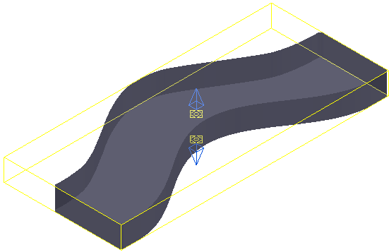

  1. Doppelklicken Sie auf den Block. Dadurch wird ein Block mit Ziehgriffen sowie die Blockeditor-Registerkarte angezeigt.
    Ein gelber Quader wird um den Block platziert und wird an der Ober- und Unterkante des Blocks platziert.

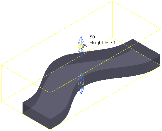

  2. Wenn Sie die Höhe des Blocks ändern möchten, platzieren Sie den Cursor auf einen der blaue Pfeile. Der Cursor ändert sich zu . Klicken und ziehen der Maus ändert die Höhe. Der Text neben dem Cursor zeigt die aktuelle Höhe (in diesem Fall 70) und die Höhenzunahme (in diesem Fall 50) an.
    Wenn Sie die Umschalt-Taste gedrückt halten, während Sie auf einen blauen Pfeil klicken und diesen ziehen, wird die gegenüberliegende Fläche gleichzeitig verschoben.
