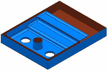

Ansicht – Die Schnittebenen sind parallel zur aktuellen Ansicht.

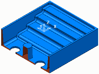

X – Die Schnittebenen sind parallel zur X-Achse der aktuellen Arbeitsebene.
Y – Die Schnittebenen sind parallel zur Y-Achse der aktuellen Arbeitsebene.

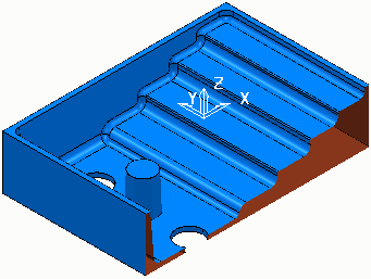

Z – Die Schnittebenen sind parallel zur Z-Achse der aktuellen Arbeitsebene.
