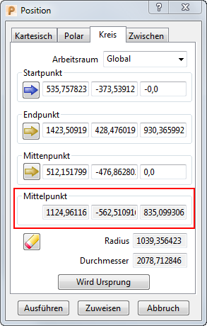

  1. Klicken Sie auf die Start-Registerkarte > Hilfsprogramme-Gruppe > Messen, um das Dialogfeld Messen zu öffnen.

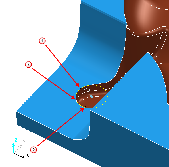

  2. Klicken Sie im Bereich Punkt auf Position , um das DialogfeldPosition zu öffnen.
  3. Wählen Sie die Kreis-Registerkarte im Dialogfeld Position.
  4. Im Grafikbereich, klicken Sie auf die Punkte , und .
Dies öffnet den Positions-Dialog, wobei der Mittelpunkt in den Mittelpunkt-Feldern angezeigt wird.
