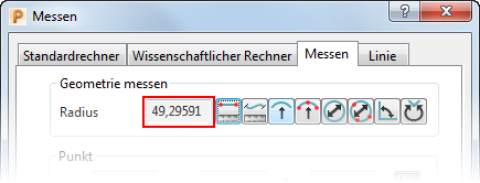

  1. Klicken Sie auf die Start-Registerkarte > Hilfsprogramme-Gruppe > Messen, um das Dialogfeld Messen zu öffnen.
  2. Klicken Sie auf Radius , um die Werkzeuge vermessen-Registerkarte zu öffnen.

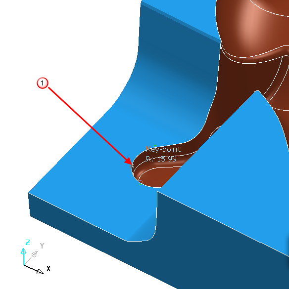

  3. Klicken Sie im Grafikbereich auf den Punkt .
Dies öffnet den Messen-Dialog an, wobei der Radius angezeigt wird.
Anmerkung: Diese Option liefert den Radius der Kurve an diesem Punkt. Falls Sie eine größere Kurvenlänge einem Kreis angleichen möchten, setzen Sie ein.
