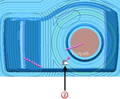

    Ursprüngliche Position des Startpunkts.
  4. Klicken Sie auf die neue Position.
    Neue Position des Startpunkts.

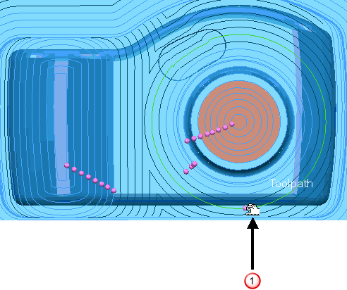

Den Werkzeugweg-Startpunkt verschieben, wenn ein dichter Werkzeugweg vorliegt
  1. Halten Sie die Umschalttaste gedrückt und wählen Sie das Segment aus, dessen Startpunkt Sie ändern möchten. Das gewählte Segment wird grün dargestellt.
  2. Ändern Sie die Ausrichtung des Bauteils.
  3. Klicken Sie auf die neue Position des Startpunkts. Es wird nur der Startpunkt des gewählten Segments verschoben.
