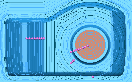

Klicken Sie auf WKZ-Wegeditor-Registerkarte > Ändern-Gruppe > Startpunkte verschieben, um die Startpunkte verschieben-Registerkarte anzuzeigen.
Alle Werkzeugwegsegmente, die geändert werden können, werden blau angezeigt und weisen eine rosa Kugel
an ihrem Startpunkt auf. Alle Segmente, die nicht editiert werden können, sind Schwarz.
Anmerkung: Sie können Werkzeugweg-Startpunkte bei geschlossenen Schnittpfaden verschieben. Wenn der geschlossene Schnittpfad mehr als ein Segment enthält, werden durch Verschieben des Startpunkts alle Segmente zu einem geschlossenen Segment verbunden.
