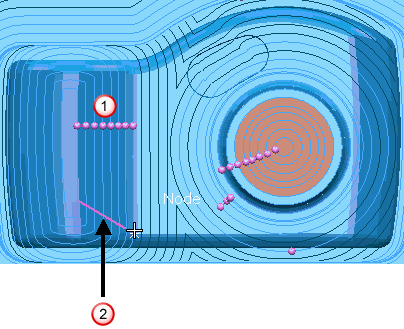

- Zeichnen Sie eine Linie.
Ursprüngliche Position der Startpunkte.
Gezeichnete Linie

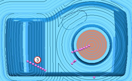

Die Startpunkte aller geschlossenen Segmente, die die gezeichnete Linie die Z-Ansicht hinunter schneiden, werden zum Schnittpunkt verschoben.
Neue Position der Startpunkte
- Klicken Sie auf die Verschieben der Startpunkte-Registerkarte > Beenden-Gruppe > Zuweisen.
