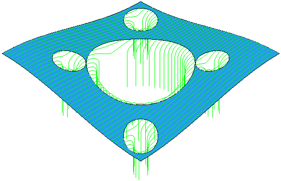

  6. Erstellen Sie einen Rasterschlichten-Werkzeugweg mithilfe der Option Kontaktpunkt-Grenzlinie. Die Kontaktpunkt-Grenzlinie wird in die tatsächliche Grenzlinie umgeformt, die vom 20 mm Kugelfräser erfordert wird:
    Wenn Sie eine Grenzlinie aus gewählten Flächen verwendet hätten, würden Sie folgendes Ergebnis sehen können:
    In diesem Fall kann der Werkzeugweg über die Kanten rollen, wohingegen dieses Überrollen bei der Option Kontaktpunkt-Grenzlinie verhindert wird.
