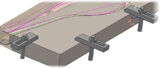

Klemmen sind PowerMill-Elemente mit einer eindeutigen Liste von Modellflächen. Sie stellen den physischen Apparat dar, mit dem das Rohteil während des Bearbeitungsvorgangs gesichert wird.
Verwenden Sie Klemmen, um automatisch Kollisionen zwischen Modell und Fläche zu erkennen, die beim Berechnen eines Werkzeugwegs in einem Setup vermieden oder ignoriert werden sollen.

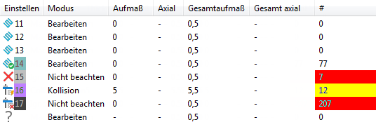

Wenn Klemmen mit einem Setup verbunden sind, werden:
Die Anzahl der Klemmenflächen, für die Kollisionen vermieden oder die für jeden Werkzeugweg ignoriert werden, werden in entsprechenden Zeilen im Dialogfeld Komponentenaufmaß angezeigt.
