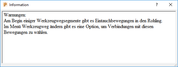

Anzeigen von Warnungen in der Warteschlange
Dieses Beispiel zeigt, wie Warnungen angezeigt werden, die bei der Berechnung von Elementen in der Warteschlange erzeugt werden.
  1. Klicken Sie auf in der Statusleiste, um das Dialogfeld Warteschlange zu öffnen.
  2. Verwenden Sie eine der folgenden Vorgehensweisen:
    • Doppelklicken Sie auf das Element mit der Meldung Berechnet mit Warnungen, oder:
    • Wählen Sie das Element mit der Meldung Berechnet mit Warnungen aus, und klicken Sie auf , um das Dialogfeld Information zu öffnen:
