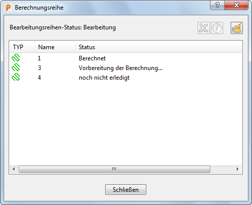

Klicken Sie auf eine der Schaltflächen Warteschlange, um das Dialogfeld Warteschlange zu öffnen.
In diesem Fall befinden sich drei Werkzeugwege in der Warteschlange.
Warteschlange aufräumen – Klicken Sie, um alle berechneten Elemente aus der Warteschlange zu löschen.
Element aus Warteschlange löschen – Wählen Sie ein Element in der Liste aus und klicken Sie auf
, um dieses Element aus der Warteschlange zu löschen. Das Element wird dadurch nicht gelöscht, sondern lediglich aus der Warteschlange entfernt.
