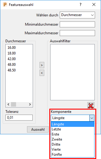

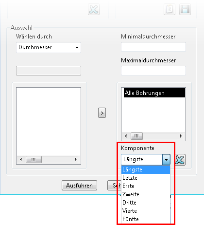

Bohrungskomponente
Verwenden Sie die Option Komponenten, um eine Bohrung nach dem Durchmesser oder der Länge einer bestimmten Bohrungskomponente auszuwählen. Dadurch wird die gesamte Bohrung (und nicht nur die Bohrungskomponente ausgewählt).
Die Option Komponente ist verfügbar:
Anmerkung: Komponente ist nur für Verbundbohrungen verfügbar.

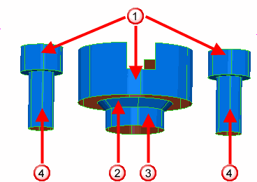

Erste — Die Komponente mit dem größten Durchmesser.
Zweite — Die zweite Komponente der Bohrung.
Dritte oder Letzte — Die Komponente mit dem kleinsten Durchmesser.
Zweite oder Letzte — Die Komponente mit dem kleinsten Durchmesser.
Anmerkung: Die Komponente mit dem kleinste Durchmesser ist immer die Letzte Komponente. In diesem Fall deckt sich die Letzte-Komponente mit der Zweiten in derselben Bohrung und deckt sich mit der Dritten in einer weiteren Bohrung.
