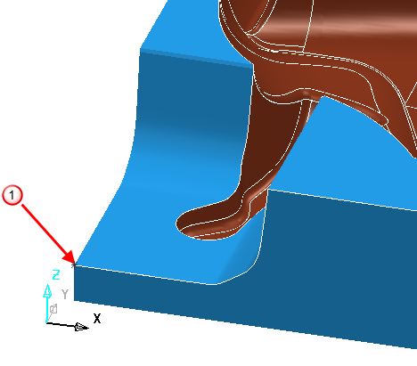

Diese Beispiel zeigt Ihnen, wie Sie die Koordinaten eines Punktes ermitteln. Dabei wird das chainsaw.ige Modell im Beispiele-Ordner verwendet.
  1. Klicken Sie auf die Start-Registerkarte > Hilfsprogramme-Gruppe > Messen, um das Dialogfeld Messen zu öffnen.
  2. Klicken Sie im Bereich Punkt auf Position , um das DialogfeldPosition zu öffnen.
  3. Klicken Sie im Grafikbereich auf den Punkt .
Dies öffnet den Positions-Dialog, wobei die Punketkoordinaten in den X-, Y- und Z-Feldern angezeigt werden.
