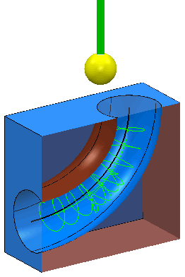

Verwenden Sie die Anschluss-Spiralschlichten-Strategie für die Spiralbearbeitung innerhalb eines Anschlusses.
Folgende Seiten sind mit der Anschluss-Spiralschlichten-Strategie verknüpft:
- Anschluss-Spiralschlichten – Die Hauptseite zum Festlegen von Optionen für das Spiralschlichten des Anschlusses.
- Grenzen der Arbeitsebene – Einstellungen, um festzulegen, welcher Bereich des Modells bearbeitet wird, und um die Schnittrichtung zu steuern.
- Verbinden – Einstellungen, um festzulegen, wie Maschinenbahnen von beiden Anschlussenden aufeinandertreffen.
Die verbleibenden Seiten sind geläufige Werkzeugwegstrategie-Seiten.
