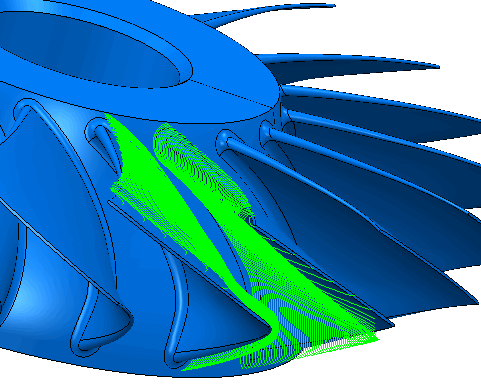

Verwenden Sie die Strategie Turbinenschaufel – Schlichten, um Turbinenschaufeln von Blisks oder Schaufelrädern zu bearbeiten.
Tipp: Mit der Option Operation auf der Seite Bearbeitung können Sie jeweils eine Turbinenschaufel oder eine Tasche bearbeiten.
Anmerkung: Sie müssen die
Geometrie definieren, aus denen die individuellen Komponenten des Blisk oder des Schaufelrades bestehen, bevor Sie eine Blisk-Strategie anlegen. Jede Komponente muss in eine einzige
Ebene oder ein einziges
Set gruppiert werden.
Die Seiten in Verbindung mit der Strategie Turbinenschaufel – Schlichten lauten:
- Turbinenschaufel – Schlichten – Hauptseite zum Definieren der verschiedenen Bauteile des Blisks oder Schaufelrads sowie der Anzahl der Turbinenschaufeln, die Sie bearbeiten möchten.
- Bearbeitung – Einstellungen zur Bestimmung des Versatzprofils, der Turbinenschaufel-Flächen, der Reihenfolge und Richtung für die Bearbeitung.
Die verbleibenden Seiten sind geläufige Werkzeugwegstrategie-Seiten.
