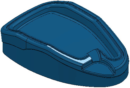

Dieses Beispiel veranschaulicht, wie Sie einen Fließlinien-Werkzeugweg anlegen. Es verwendet das 5axisModel.dgk im Beispiele-Ordner mit einem Block und einem 5 mm Kugelfräser.
  1. Wählen Sie die beiden hervorgehobenen Flächen aus.
  2. Klicken Sie auf die Muster-Registerkarte > Erstellen-Gruppe > Muster.
  3. Klicken Sie auf Muster-Registerkarte > Ändern-Gruppe > Einfügen > Modell.
    Dadurch entsteht ein eingebettetes Muster an der Kante der ausgewählten Flächen.

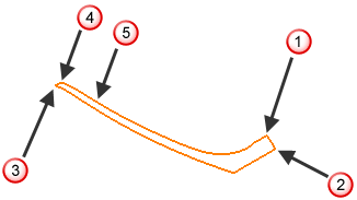

  4. Das Muster enthält aktuell eine Kurve und muss in vier Kurven aufgeteilt werden. Klicken Sie auf die Mustern-Registerkarte > Ändern-Gruppe > Kurveneditor, um die Kurveneditor-Registerkarte anzuzeigen.
  5. Klicken Sie auf Ändern-Registerkarte > Ändern-Gruppe > Segmentieren > Schnitt.
  6. Wählen Sie die Stelle auf der Kurve aus, an der Sie sie schneiden möchten. Der Cursor verwandelt sich zu einem Messer und die Kurve wird gelb angezeigt.
  7. Klicken Sie erneut auf die Kurve, um sie in zwei eindeutige Kurven zu schneiden.
    Dadurch wird die Kurve bei aufgeteilt.
  8. Wiederholen Sie Schritt 7 und 8, um die Kurve bei , und zu unterbrechen.
  9. Das Muster ist weiterhin bei aufgeteilt. Wählen Sie die beiden Segmente aus, um diese miteinander zu verbinden.
  10. Klicken Sie auf Ändern-Registerkarte > Ändern-Gruppe > Segmentieren > Verbinden.
    In einem PowerMill-Informationsdialogfeld wird die folgende Meldung angezeigt: Geometrie wurde verringert von 5 auf 4 Teile. 0 geschlossen, 4 offen. Reduziert ausgewählte Kurven von 2 zu 1.
  11. Klicken Sie auf OK, um das PowerMill-Informationsdialogfeld zu schließen.
  12. Klicken Sie auf Ändern-Registerkarte > Beenden-Gruppe > Zuweisen, um die Änderungen zu übernehmen und die Kurveneditor-Registerkarte zu schließen.
