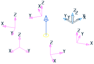

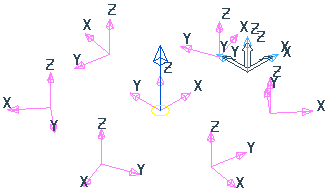

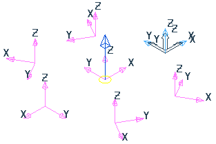

Mittelelement — Wenn ausgewählt, wird eine zusätzliche Kopie der Kurven im Mittelpunkt des Kreises erstellt. Beispiel:
Mittelelement ausgewählt:
Mittelelement abgewählt:
