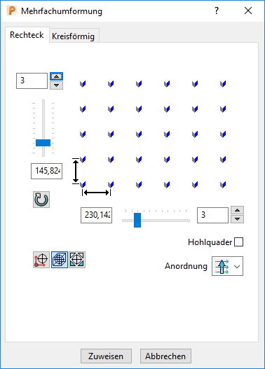

- Mehrfachumformung — Klicken Sie, um mehrere Verschieb- oder Rotatier-Bewegungen auszuführen.
Die Richtung der Umformung wird durch die Hauptarbeitsebene
oder
bestimmt, festgelegt in der Info-Symbolleiste.
Zwei Registerkarten sind verfügbar:
- Rechteck – Einstellungen, die der Option Verschieben
ähneln, jedoch eine visuelle Vorschau des Ergebnisses bieten und eine deutlich verbesserte Flexibilität und Steuerung ermöglichen
- Kreisförmig – Einstellungen, die der Option Rotieren

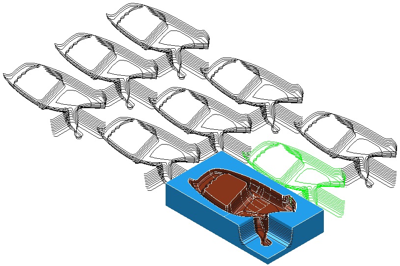

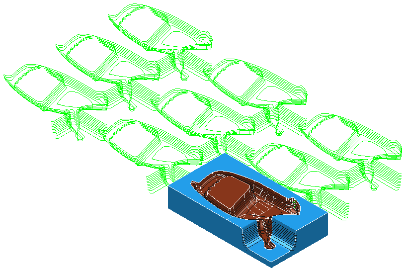

Erstellen Sie beispielsweise eine Mehrfachumformung auf einem Konstant-Z-Werkzeugweg mit der Benennung CZ.
Durch Auswahl der Werkzeugwegumformung-Registerkarte > WKZ-Weg-Transformationsoptionen-Gruppe > Werkzeugwege anhängen wird ein neuer Werkzeugweg erstellt:
Durch Abwahl der Werkzeugwegumformung-Registerkarte > WKZ-Weg-Transformationsoptionen-Gruppe > Werkzeugwege anhängen werden acht neue Werkzeugwege erstellt:
