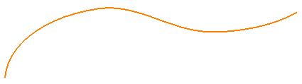

Wenn Sie z. B. mit dieser Kurve beginnen:

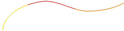

  1. Wählen Sie die Kurve aus.
    Die Kurve wird, wenn sie ausgewählt ist, gelb angezeigt.
  2. Geben Sie eine Anzahl Segmente von 3 ein. Dadurch wird die Kurve in drei Segmente mit gleicher Länge geschnitten.
