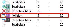

Der angegebene Sicherheitsabstand wird im Dialogfeld Komponentenaufmaß durch das Aufmaß von Set 16 dargestellt.
