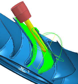

Werkzeugansicht
Klicken Sie zum Ändern der Werkzeugansicht im Explorer mit der rechten Maustaste auf ein Werkzeug, und verwenden Sie die Ansichtsoptionen.

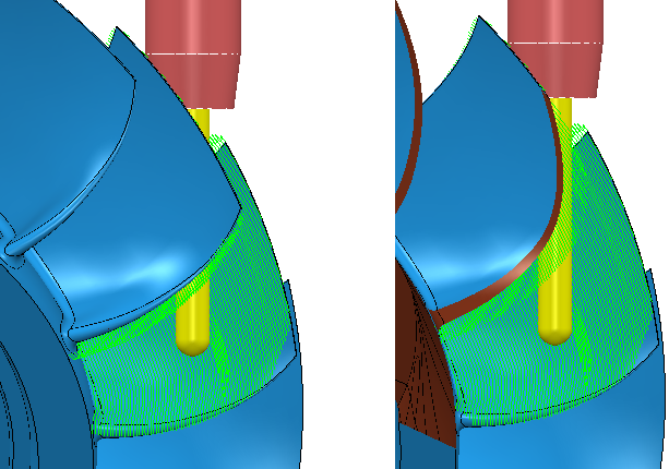

Ansicht > An Achse Runter – Wählen Sie diese Option aus, um die Ansicht entlang der Werkzeugachse auszurichten.
Ansicht > Von der Seite – Wählen Sie diese Option aus, um die Ansicht vertikal am Werkzeug auszurichten.

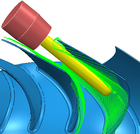

Ansicht > Ankerpunkt fürs Drehen setzen – Wählen Sie diese Option aus, um den Dreh-Ankerpunkt an die Werkzeugspitze zu versetzen. Wenn Sie das Modell mit der mittleren Maustaste drehen, befindet sich der Drehmittelpunkt nun an der Spitze des Werkzeugs. Der Dreh-Ankerpunkt befindet sich standardmäßig in der Mitte der Ansicht.
Wählen Sie zum Festlegen eines anderen Dreh-Ankerpunkts eine Option auf der Ansicht-Registerkarte > Cursor-Gruppe > Menü Dreh-Ankerpunkt aus.
