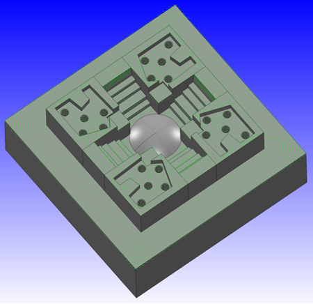

Im folgenden Beispiel ist Schwellenwert für minimale Breite auf 0 mm eingestellt, wodurch alle ebenen Flächen bearbeitet werden:
Wenn Sie einen Schwellenwert für minimale Breite von 20 mm festlegen, werden alle kleinen Stufen ausgeschlossen, die weniger als 20 mm breit sind:
Nur ganze Flächen – Bearbeitet nur Flächen, die vollständig flach sind. Ebene Flächen mit gekrümmten Kanten werden nicht bearbeitet.
