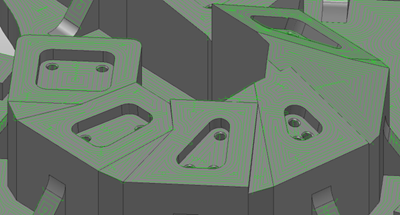

Verwenden Sie die Strategie Schlichten auf geneigten Ebenen, um geneigte ebene Flächen zu bearbeiten.
Die Strategie erkennt automatisch Flachbereiche in allen Ausrichtungen innerhalb eines benutzerdefinierten Winkelbereichs. Die ebenen Flächen werden dann mit dem Werkzeug lotrecht zu jeder Fläche bearbeitet. Bei dieser Strategie werden nur Flächen bearbeitet, die vollständig eben sind.
