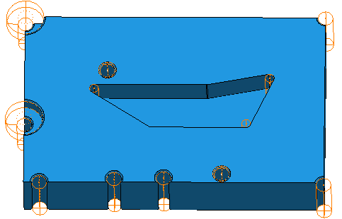

Wenn ein Bogenwinkel von 20 festgelegt wird, wandelt PowerMill alle Teilbohrungen in (vollständige) Bohrungen um:

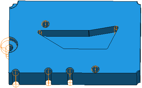

Wenn ein Bogenwinkel von 100 festgelegt wird, wandelt PowerMill acht der zwölf Teilbohrungen in (vollständige) Bohrungen um:

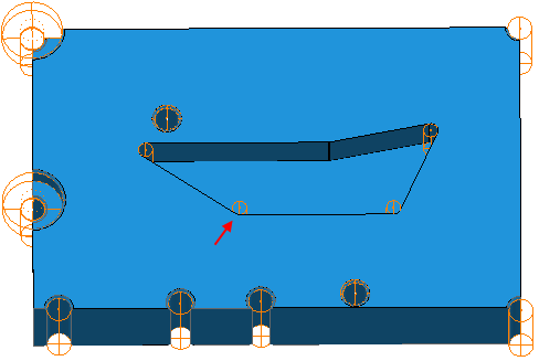

Wenn Sie den Flachwinkel identifizieren möchten, müssen Sie einen Bogenwinkel von 20 und eine Toleranz von 0.01 festlegen:
