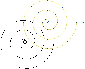

  1. Klicken Sie auf die Kurveneditor-Registerkarte > Erstellen-Gruppe > Kurven > Spirale, wodurch eine Spirale an den Cursor angehängt wird.
  2. Klicken Sie, um die Spiralenmitte zu lokalisieren, oder geben Sie die Koordinaten in auf der Status-Leiste ein, um das Dialogfeld Spirale zu öffnen.
    In PowerMill wird ebenfalls eine Spirale gezeichnet.
    Die Spirale ist gelb und verfügt über Folgendes:
    • einen blauen Griff zum grafischen Bearbeiten des Endradius.
    • Blaue Punkte, die die Anzahl und Position der Punkte in jeder Umdrehung zeigen
    • einen blauen Kreis in der Mitte, mit dessen Hilfe Sie die Position der Spirale grafisch ändern können.

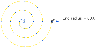

  3. Geben Sie passende Werte ein, zum Beispiel:
    1. Startradius von 0.
    2. Endradius von 60.
    3. Anzahl Umläufe von 3.
    4. Punkte in jedem Umlauf von 8
    5. Klicken Sie auf OK.
    Wenn Sie auf OK klicken, wird eine Splinekurve erstellt, die nicht geändert werden kann.
Alternativ können Sie die Spirale grafisch erstellen. Wenn Sie beispielsweise den Endradius-Griff auswählen (der Cursor ändert sich in ) und ihn an eine neue Position ziehen, ändert sich der Endradius.
Wählen Sie den Ziehgriff in der Mitte aus und ziehen Sie ihn auf eine neue Position, um die Spirale zu verschieben.
