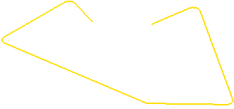

Dieses Beispiel veranschaulicht, wie Sie zwei Kurvensegmente mithilfe der Kurveneditor-Registerkarte miteinander verbinden. Dabei werden die Kurven verwendet, die unter Schneiden einer Kurve – Beispiel generiert wurden.

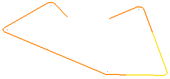

  1. Wählen Sie die Segmente aus, die Sie verbinden möchten.
    Wenn keine Segmente ausgewählt sind, werden alle Segmente verbunden.
  2. Klicken Sie auf Kurveneditor-Registerkarte > Ändern-Gruppe > Segmentieren > Verbinden, um die ausgewählten Segmente zu verbinden.
