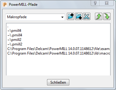

  1. Wählen Sie aus dem Makros-Menü die Option Makropfade aus.
    Klicken Sie alternativ auf Datei-Registerkarte > Optionen > Pfade einrichten.
    Das Dialogfeld PowerMill-Pfade wird geöffnet und zeigt alle Vorgabe-Makropfade an. PowerMill sucht automatisch nach Makros, die in diesen Ordnern abgelegt sind, und zeigt sie im Explorer an.
    Der Punkt (.) gibt den Pfad zum lokalen Ordner (aktuell der Ordner, in dem das Projekt gespeichert wurde) an. Die Tilde () zeigt Ihr Start-Verzeichnis an.
  2. Klicken Sie, um einen Makropfad zu erstellen, auf und setzen Sie den Pfad wählen-Dialog ein, um die gewünschte Position auszuwählen. Der Pfad dem am Listenanfang hinzugefügt.
  3. Wählen Sie, um die Pfadreihenfolge zu ändern, den zu verschiebenden Pfad aus und verwenden Sie die und Schaltflächen, um den Pfad herauf- oder zurückzustufen.
  4. Klicken Sie auf Schließen.
  5. Wenn Sie die neuen Pfade in PowerMill laden möchten, erweitern Sie den Makros-Zweig im Explorer. Es werden nur die Pfade dargestellt, die mindestens ein Makro enthalten.
