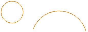

Dieses Beispiel veranschaulicht, wie Sie einen Kreis und einen Bogen mithilfe der Kurveneditor-Registerkarte erstellen.
- Klicken Sie auf Kurveneditor-Registerkarte > Erstellen-Gruppe > Kreise & Bögen > Kreis. Die Kreis-Symbolleiste wird angezeigt, und der Mauszeiger nimmt die Form eines Kreises an.
- Geben Sie einen geeigneten Radius, wie z. B. 10 ein.
- Wählen Sie den Mittelpunkt des Bogens im Grafikbereich aus.
- Klicken Sie auf Kurveneditor-Registerkarte > Erstellen-Gruppe > Kreise & Bögen > Bogenmittelpunkt, um die Bogen-Symbolleiste anzuzeigen.
- Wählen Sie den Startpunkt des Bogens aus (damit wird der Radius des Bogens definiert). Der Mauszeiger nimmt die Form eines Kreises an.
- Wählen Sie den Endpunkt des Bogens aus.
- Klicken Sie auf
, um die Bogen-Symbolleiste zu schließen.
- Der Kreis und der Bogen werden erstellt.
