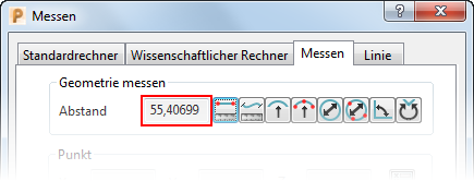

Durch Auswählen der Punkte wird das Dialogfeld Messen angezeigt, wobei der Z-Abstand im Abstand-Feld angezeigt wird.
