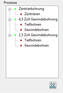

Definieren Sie Prozesse für Tief- und Gewindebohren, die auf der Bohrungsgröße basieren.
Erstellen Sie zuerst Tiefbohren- und Gewindebohren-Prozesse für eine 4,5 Zoll-Gewindebohrung:
  1. Klicken Sie im Bohrmethoden-Dialog auf die Prozess hinzufügen-Schaltfläche, um eine neue Methode zu erstellen und benennen Sie diese 4,5 Zoll Gewindebohren.
    1. Wählen Sie im Auswahl-Bereich eine Wählen nach des Typs Durchmesser aus. Dadurch werden die Felder Minimaldurchmesser und Maximaldurchmesser aktiviert.
    2. Geben Sie einen Minimaldurchmesser von 4,49 ein.
    3. Geben Sie einen Maximaldurchmesser von 4,51 ein.
    4. Klicken Sie auf die Strategie hinzufügen-Schaltfläche, um den Bohrstrategie-Dialog zu öffnen.
  2. Im Bohrstrategie-Dialog:
    1. Wählen Sie als Zyklusart 'Tiefbohren' aus.
    2. Wählen Sie als Oberkante definieren durch 'Bohrungsoberkante' aus.
    3. Wählen Sie eine Operation des Typs Bohren bis Lochtiefe aus.
    4. Geben Sie eine Zustelltiefe von 0,02 ein.
    5. Geben Sie ein Radialaufmaß von 0.02 ein.
    6. Geben Sie ein Axialaufmaß von 0.2 ein.
    7. Klicken Sie auf Schließen und verlassen Sie den Bohrstrategie-Dialog.
  3. Klicken Sie auf die Strategie hinzufügen-Schaltfläche im Bohrmethoden-Dialog, um den Bohrstrategie-Dialog zu öffnen.
  4. Im Bohrstrategie-Dialog:
    1. Wählen Sie als Zyklusart 'Gewindebohren' aus.
    2. Wählen Sie für Oberkante definieren durch 'Bohrungsoberkante' aus.
    4. Geben Sie eine Steigung von 0,2 ein.
    5. Klicken Sie auf Schließen und verlassen Sie den Bohrstrategie-Dialog.
Erstellen Sie nun Tiefbohren und Gewindebohren-Prozesse für eine 1,5 Zoll-Gewindebohrung:
  1. Klicken Sie im Bohrmethoden-Dialog auf die Prozess hinzufügen-Schaltfläche, um einen neuen Prozess anzulegen und benennen Sie diesen 1,75 Zoll Gewindebohren.
    2. Geben Sie einen Minimaldurchmesser von 1,74 ein.
    3. Geben Sie einen Maximaldurchmesser von 1,76 ein.
  2. Klicken Sie auf die Strategie hinzufügen-Schaltfläche im Bohrmethoden-Dialog, um den Bohrstrategie-Dialog zu öffnen.
  3. Im Bohrstrategie-Dialog:
    3. Wählen Sie eine Operation des Typs Zentrierbohrung aus.
  4. Klicken Sie auf die Strategie hinzufügen-Schaltfläche im Bohrmethoden-Dialog, um den Bohrstrategie-Dialog zu öffnen.
  5. Im Bohrstrategie-Dialog:
    4. Geben Sie eine Steigung von 0,1 ein.
Sie haben ein nun Bohrverfahren mit Bohrprozessen fürs Bohren und Gewindebohren zweier Bohrungsgrößen auf dem Modell erstellt. Erweitern Sie die Prozesse im Bohrverfahren-Dialog, um sie anzuzeigen.
