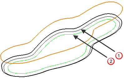

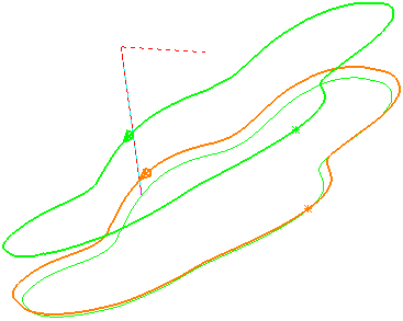

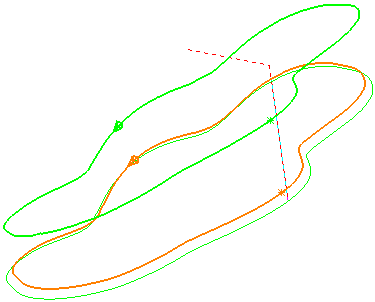

Verwenden Sie die Drahtmodell-Walzenfräsen-Seite, um einen Walzenfräsweg aus zwei Drahtmodellkurven zu erstellen. PowerMill erstellt einen Werkzeugweg, bei dem mit der Werkzeugseite geschnitten wird, während das Werkzeug den beiden Kurven folgt. Wie beim Walzenfräsen muss es auch hier möglich sein, eine entwicklungsfähige Fläche aus den zwei Drahtmodellkurven zu erstellen. Weitere Informationen finden Sie unter Walzenfräsen.

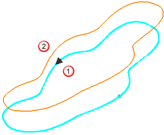

Schnittrichtung — Wählen Sie die Frästechnologie aus.
Wählen Sie eine Schnittrichtung aus den folgenden Optionen aus:
