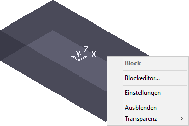

der Block ist kein Element, daher gibt es für ihn im Explorer kein Kontextmenü. Es liegt jedoch ein Kontextmenü im Grafikbereich vor.
Sie können auf das Block-Kontextmenü zugreifen, indem Sie mit der rechten Maustaste im Grafikbereich auf den Block klicken.
Anmerkung: Dieses Menü wird nur dann angezeigt, wenn sich beim Klicken mit der rechten Maustaste keine anderen Elemente, wie z. B. ein Werkzeugweg oder ein Modell, unter dem Cursor befinden.
Das Block-Menü enthält die folgenden Optionen:
Block — Dies ist der Menüname.
Blockeditor – Wählen Sie diese Option aus, um die Blockeditor-Registerkarte anzuzeigen, auf der Sie den Block interaktiv bearbeiten können.
Einstellungen –·Wählen Sie diese Option aus, um das Dialogfeld Block anzuzeigen, in dem Sie den Block bearbeiten können.
Ausblenden — Wählen Sie dies, um den Block auszublenden. Um die Blockanzeige umzuschalten, klicken Sie auf Ansicht-Registerkarte > Aussehen-Gruppe > Block oder verwenden die Tastenkombination STRG+ALT+B.
Transparenz — Wählen Sie einen Prozentsatz aus und steuern Sie die Transparenz des Blocks.
