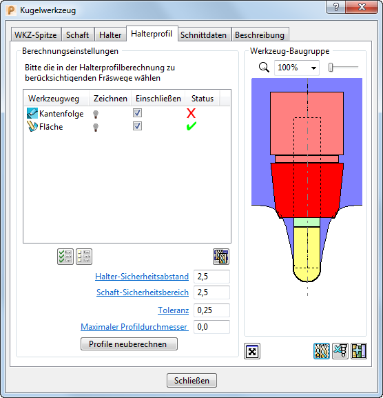

  1. Wählen Sie aus dem Kontextmenü des jeweiligen Werkzeugs die Option Einstellungen aus.
  2. Wählen Sie die Halterprofil-Registerkarte aus.
    1. Klicken Sie auf , um alle Werkzeugwege einzuschließen.
    2. Geben Sie einen Halter-Sicherheitsabstand von 2.5 ein.
    3. Geben Sie einen Schaft-Sicherheitsabstand von 2.5 ein.
    4. Geben Sie eine Toleranz von 0.25 ein.
    5. Geben Sie einen maximalen Profildurchmesser von 0.0 ein.
    6. Klicken Sie auf Profile neuberechnen, um das Halterprofil zu berechnen und zu sehen, ob der Halter mit dem Modell kollidiert.
    In diesem Fall ist ein Werkzeugweg in Ordnung und einer weist Kollisionen zwischen dem untersten Teil des Halters und dem Modell auf.
    Die rote Komponente des Werkzeughalters zeigt den kollidierenden Teil an.
