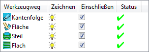

Tabelle Werkzeugweg – Hier sind alle Werkzeugwege aufgeführt, die das Werkzeug verwenden, und es wird gezeigt, ob das Werkzeug das Bauteil ohne Kollisionen bearbeiten kann. Die Tabelle weist vier Spalten auf:

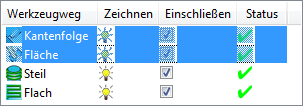

  1. Mit dem Werkzeug sind anfänglich vier Werkzeugwege verknüpft:
  2. Wählen Sie zwei der Werkzeugwege aus:
  3. Klicken Sie auf . Dadurch bleiben zwei Werkzeugwege mit dem ursprünglichen Werkzeug verknüpft:
    Zwei Werkzeugwege werden mit dem neuen Werkzeug verknüpft:

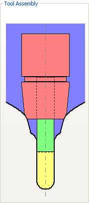

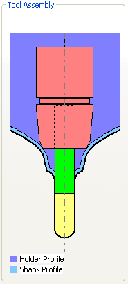

Die Halterprofil-Registerkarte zeigt das Halterprofil und das Schaftprofil an.
Soll lediglich das Halterprofil angezeigt werden, wählen Sie die Halter-Registerkarte aus.
Anmerkung: Wenn der Halter-Sicherheitsabstand und der Schaft-Sicherheitsbereich voneinander abweichen, sehen Sie zwei Profile.

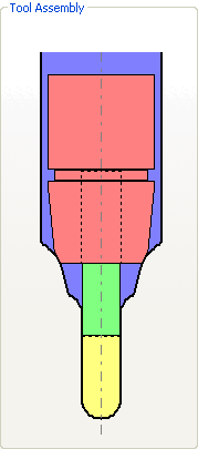

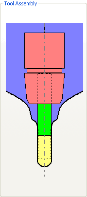

Maximaler Profildurchmesser — Legen Sie den maximalen Profildurchmesser (entweder des Halters oder des Schafts) fest. Der Wert 0,0 bedeutet, dass kein Maximaldurchmesser eingestellt ist.
Maximaler Profildurchmesser –0.0 (unbegrenzt):
Maximaler Profildurchmesser –90:
