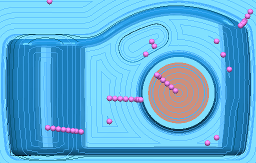

So verschieben Sie die Bearbeitung von Werkzeugweg-Startpunkten in Stapel
  1. Klicken Sie auf Startpunkte verschieben-Registerkarte > Aktualisierung-Gruppe > Verschieben.
  2. Klicken Sie auf Startpunkt verschieben-Registerkarte > Verschieben > Mehrfach.

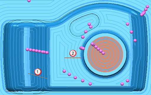

  3. Zeichnen Sie eine Linie .
  4. Zeichnen Sie eine weitere Linie .
  5. Klicken Sie auf Startpunkte verschieben-Registerkarte > Aktualisierung-Gruppe > Verschieben. Dadurch werden die geänderten Werkzeugwegstartpunkte verschoben.
Anmerkung: Sie können Stapel-Bearbeitungen entweder im Mehrfach- oder im Einzelmodus vornehmen, Sie können diese nicht kombinieren.
Anmerkung: Mithilfe der Rückgängig-Schaltfläche wird jeweils eine Operation rückgängig gemacht. Sie müssen daher zweimal auf Startpunkt verschieben-Registerkarte > Historie-Gruppe > Rückgängig klicken, um zum Original zurückzukehren.
