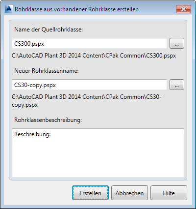

Dialogfeld Rohrklasse aus vorhandener Rohrklasse erstellen
Ermöglicht das Erstellen einer Rohrklassendatei aus einer vorhandenen Rohrklasse.
Liste der Optionen
Quell-Rohrklassendatei
Legt die Quell-Rohrklassendatei (Vorlage) fest.
Neue Rohrklassendatei
Gibt den Namen der neuen Rohrklassendatei an.
Rohrklassenbeschreibung
Gibt die Rohrklassenbeschreibung an.
