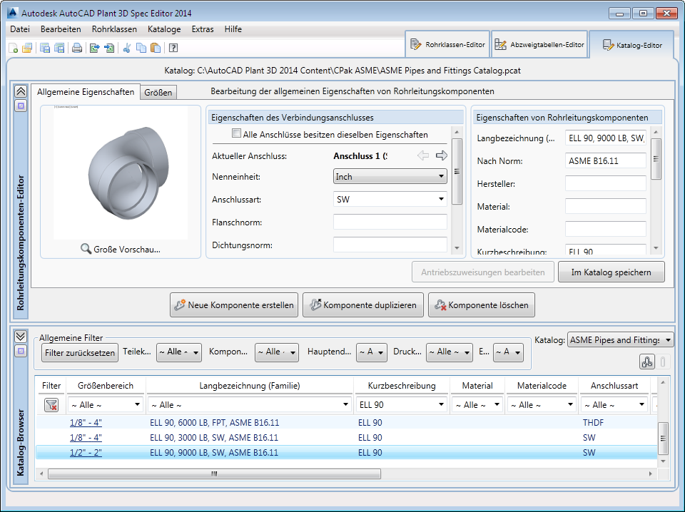

Katalog-Editor
Ermöglicht das Bearbeiten von Kataloginhalten, um Teilinformationen anzupassen. Sie können Teile aus einem Katalog hinzufügen und entfernen. Sie können Teileigenschaften ändern, einschließlich Teilbemaßungen zur Verwendung in AutoCAD Plant 3D toolset-Modellierungen.
Allgemeine Eigenschaften
Legt Teileigenschaften fest. Geänderte Eigenschaftswerte werden nicht sofort in der Tabelle Katalogeigenschaften aktualisiert. Um Eigenschaftswerte festzulegen, müssen Sie diese auf die in der Tabelle ausgewählten Teile anwenden oder dem Katalog eine Kopie der Teile hinzufügen.
Teilgeometrie
Legt fest, ob Bemaßungen festgelegt werden können. Nicht alle Teile unterstützen das Festlegen von Bemaßungen.
Legt die für alle Teilen freigegebenen Eigenschaftswerte fest. Die Eigenschaft "Größe" kann nicht geändert werden, da diese von den primären Bemaßungen abgerufen wird.
Teileigenschaften
Legt die Teileigenschaftswerte fest wie Hersteller, Designstandard usw.
Anschlusseigenschaften
Legt Werte fest, die definieren, wie das Teil an Rohrleitungen oder Rohrleitungskomponenten angeschlossen wird.
Anwenden
Wendet geänderte Eigenschaftswerte auf die ausgewählten Elemente in der Katalogteiletabelle an.
Extras
Allgemeine Filter
Schränkt die Anzeige von Teilen in der Teiletabelle ein. Es können mehrere Filter gleichzeitig angewendet werden.
Zurücksetzen
Entfernt die Filter, um alle Elemente in der Katalogteiletabelle anzuzeigen.
Kopie zum Katalog hinzufügen
Fügt der Katalogteiletabelle neue Elemente hinzu. Wenn Sie allgemeine Eigenschaften geändert haben, werden die Eigenschaften dem neuen Katalogteil zugewiesen.
Aus Katalog entfernen
Entfernt die in der Katalogteiletabelle ausgewählten Teile.
Alle Teilegrößen anzeigen
Zeigt alle Komponentengrößen im Katalog-Browser in einer separaten Zeile an.
Alle Teilefamilien anzeigen
Gruppiert Komponentengrößen im Katalog-Browser in einer einzelnen Zeile.
Katalogteiletabelle
Zeigt Katalogteile an. Drücken Sie die UMSCHALTTASTE und STRG, um mehrere Teile in der Tabelle auszuwählen.
Sie können das Fenster Gemeinsame Eigenschaften verwenden, um weitere Eigenschaften zu ändern, oder verwenden Sie das Dialogfeld Katalogeigenschaften ändern, um benutzerdefinierte Eigenschaften hinzuzufügen.
