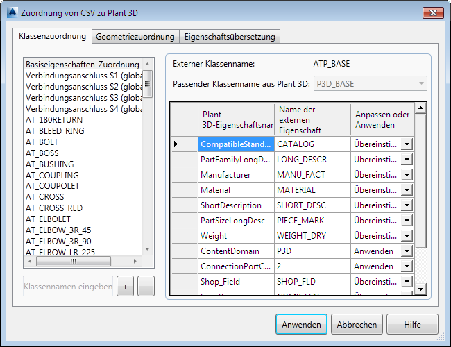

Registerkarte Klassenzuordnung (Dialogfeld Zuordnung von CSV zu Plant 3D)
Ordnet Drittanbieter-Klasseneigenschaften Plant 3D-Entsprechungen zu.
Liste der Optionen
Ordnet Drittanbieter-Klasseneigenschaften und externe Klassen Plant 3D-Klassen und -Eigenschaften zu.
Anmerkung: Standardmäßig werden AutoPLANT-Zuordnungen angezeigt. Wenn Sie ein anderes Programm eines Drittanbieters verwenden, löschen Sie diese Zuordnungen und erstellen Sie neue Zuordnungen für das verwendete Programm.

Globale Klasseneigenschaften (die ersten fünf Elemente in der Liste im linken Bereich)
Listet globale Eigenschaften auf, die für alle Klassen gelten. Nachdem diese Eigenschaften zugeordnet wurden, müssen Sie sie erneut für einzelne Klassen zuordnen.
Wenn Sie jedoch eine globale Zuordnung für eine bestimmte Klasse überschreiben möchten, ordnen Sie diese Klasse entsprechend zu, und diese Zuordnung besitzt Priorität vor der globalen Zuordnung.
Externe Klassennamen (die verbleibenden Elemente in der Liste im linken Bereich)
Listet die Drittanbieter-Klassennamen auf, die einer Plant 3D-Klasse zugeordnet werden können.
Klassennamen hinzufügen
Fügt der Liste Externe Klassennamen neue Drittanbieter-Klassennamen hinzu. Geben Sie Text im Feld ein, und klicken Sie auf die Schaltfläche +, um einen Klassennamen hinzuzufügen.
Anmerkung:
Wenn Sie vorhandene Zuordnungen erneut verwenden möchten, klicken Sie mit der rechten Maustaste auf eine vorhandene Klasse, um die Zuordnungsinformationen zu kopieren, und klicken Sie anschließend mit der rechten Maustaste auf die neue Klasse, um die Informationen einzufügen. Diese Aktion wirkt sich nur auf diese Registerkarte aus.
Schaltfläche +
Fügt der Liste Externe Klassennamen einen neuen Drittanbieter-Klassennamen hinzu.
Schaltfläche -
Löscht in der Liste Externe Klassennamen einen Drittanbieter-Klassennamen.
Externer Klassenname
Zeigt den in der Liste Externe Klassennamen im linken Bereich ausgewählten Drittanbieter-Klassennamen an.
Passender Klassenname aus Plant 3D
Gibt die Plant 3D-Klasse an, die der im linken Bereich ausgewählten Drittanbieter-Klasse entspricht. Wenn Sie eine der globalen Zuordnungen auswählen, ist dieses Feld schreibgeschützt.
Plant 3D-Eigenschaftsname
Gibt die Plant 3D-Eigenschaften an, die Sie für die Drittanbieter-Eigenschaften für die im linken Bereich ausgewählte Klasse zuordnen möchten.
Name der externen Eigenschaft
Legt die Drittanbieter-Eigenschaften für die im linken Bereich ausgewählte Klasse fest.
Anpassen oder Anwenden
Legt fest, ob Sie die Eigenschaften anpassen oder einen bestimmten Eigenschaftswert anwenden möchten. Beispielsweise ist für die AutoPLANT-Klasse AT_BOLT die Plant 3D-Eigenschaft Länge auf die Übereinstimmung mit AutoPLANT Bolt_len festgelegt. Die Plant 3D-Eigenschaft Teilekategorie ist jedoch auf den spezifischen Wert Verbindungsteile festgelegt.
