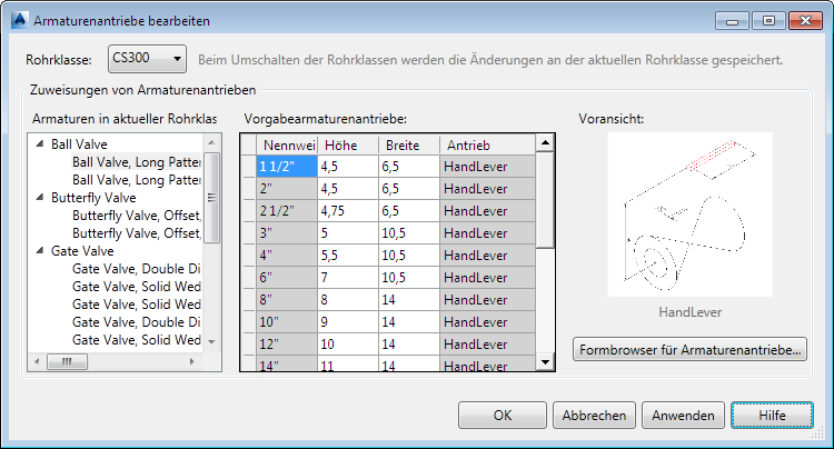

Dialogfeld Armaturenantrieb überschreiben
Legt die vorgegebenen Antriebe für Armaturen in einer Rohrklasse fest.
Liste der Optionen
Legt den Standardarmaturenantrieb fest. Sie können einen Antrieb auf der Grundlage der Größe der Armatur zuweisen.
Rohrklasse
Listet die Rohrklassen auf, die im Rohrklassen-Editor geöffnet sind Sie können die Antriebszuweisungen in eine andere Rohrklasse kopieren.
Ventile in aktueller Rohrklasse
Zeigt alle Ventile in der aktuellen Rohrklasse an. Klicken Sie mit der rechten Maustaste, um Kontextmenüs zum Kopieren und Einfügen anzuzeigen.
  • Armaturenantriebe kopieren - Kopiert die Armaturenantriebe in die Zwischenablage. Antriebstyp, Form und Bemaßungen werden mit eingeschlossen.
  • Armaturenantriebe einfügen - Fügt die Armaturenantriebe aus der Zwischenablage in einen oder mehrere ausgewählte Ventilkörper ein. Sie können diese auch in einen anderen Armaturentyp oder eine andere Rohrklasse einfügen.
Standardarmaturenantriebe
Legt den für den Größenbereich zu verwendenden Standardantrieb fest.
Formbrowser für Armaturenantriebe
Zeigt das Dialogfeld Formbrowser für Armaturenantriebe an.
