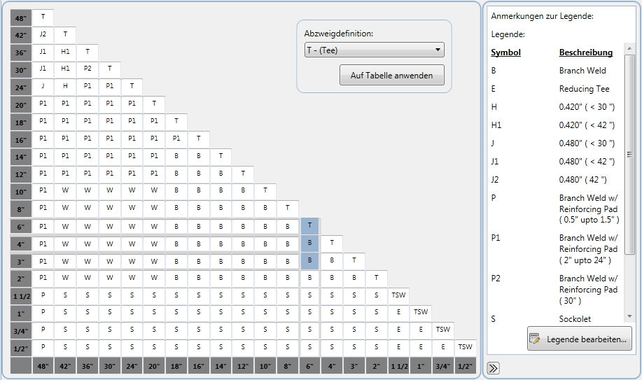

Weist die Abzweigdefinitionen zu, die verwendet werden, wenn ein Abzweig in AutoCAD Plant 3D toolset verbunden wird. Die Abzweigtabelle wird in der Rohrklassendatei mit dem Rohrklassenblatt gespeichert.
Wenn Rohrleitungen in einem AutoCAD Plant 3D toolset-Modell geroutet werden, legen die Abzweigtabellen-Zuweisungen in der Rohrklasse den zu verwendenden Fittingtyp und die zu verwendende Größe fest.
Legt den aktuellen Fittingtyp oder das Stub-in fest. Durch das Festlegen eines Werts werden die ausgewählten Abzweigtabellenzellen nicht sofort aktualisiert. Um den aktuellen Fittingtyp anzuwenden, klicken Sie auf Auf Tabelle anwenden.
Wenn Sie mehrere Abzweigtypen verwenden möchten, können Sie das Dialogfeld Abzweigliste auswählen verwenden, um mehrere Abzweigtypen festzulegen.
Wendet den Wert der Abzweigdefinitionen auf die in der Abzweigtabelle ausgewählten Zellen an.
Zeigt das Dialogfeld Abzweigtabelle einrichten an.
