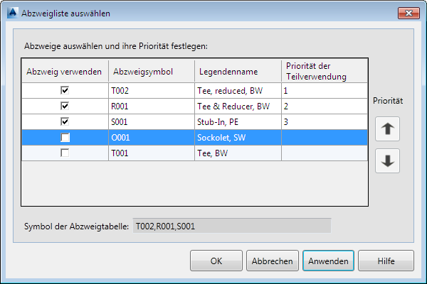

Dialogfeld Abzweigliste auswählen
Ermöglicht die Festlegung der bevorzugten Reihenfolge von Abzweigkomponenten, die beim Routing und Abzweigen von Rohrleitungen in AutoCAD Plant 3D toolset verwendet wird.
Liste der Optionen
Abzweig verwenden
Legt fest, ob der Abzweigtyp in die Abzweigliste eingefügt wird.
Abzweigsymbol
Zeigt das Abzweigsymbol für den Abzweigtyp an. Sie können Abzweigsymbole im Dialogfeld Abzweigtabelle einrichten hinzufügen und entfernen.
Priorität der Teilverwendung
Zeigt die Priorität für den Abzweigtyp an.
Prioritätspfeile
Legt die Priorität für den Abzweigtyp fest.
