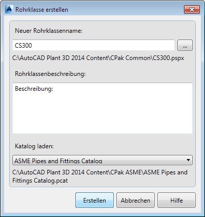

Dialogfeld Rohrklasse erstellen
Ermöglicht das Erstellen einer Rohrklassendatei.
Liste der Optionen
Neue Rohrklassendatei
Gibt den Dateinamen für die neue Rohrklasse an.
Rohrklassenbeschreibung
Gibt die Rohrklassenbeschreibung an.
Katalog laden
Legt einen primären Katalog fest, der mit der neuen Rohrklasse geladen wird. Später können weitere Kataloge geladen werden.
