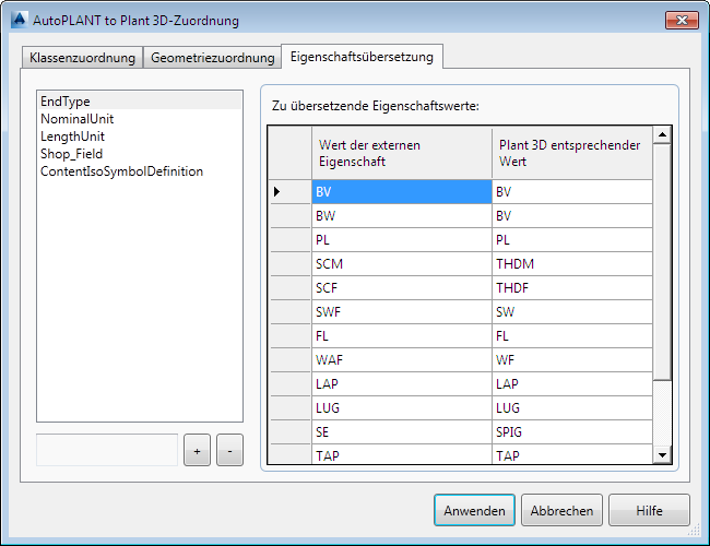

Registerkarte Eigenschaftsübersetzung (Dialogfeld AutoPlant to Plant 3D-Klassenzuordnung)
Ermöglicht die Übersetzung von AutoPLANT-Eigenschaftswerten in Plant 3D-Entsprechungen.
Liste der Optionen
Ermöglicht die Übersetzung von AutoPLANT-Eigenschaftswerten in Plant 3D-Entsprechungen. Die Übersetzungen wirken sich auf alle Klassen im Projekt aus.
[Liste im linken Bereich]
Listet hinzugefügte Plant 3D-Eigenschaften auf, die Werte von der AutoPLANT-Rohrklasse empfangen und für die Übersetzungen erforderlich sind.
Plant 3D-Eigenschaft hinzufügen
Fügt eine neue Plant 3D-Eigenschaft hinzu. Geben Sie Text im Feld ein, und klicken Sie auf die Schaltfläche +, um eine Eigenschaft hinzuzufügen.
Anmerkung:
Wenn Sie ein vorhandenes Skript erneut verwenden möchten, klicken Sie mit der rechten Maustaste auf eine vorhandene Eigenschaft, um die Zuordnungsinformationen zu kopieren, und klicken Sie anschließend mit der rechten Maustaste auf die neue Eigenschaft, um die Informationen einzufügen. Diese Aktion wirkt sich nur auf diese Registerkarte aus.
Schaltfläche +
Fügt der Liste eine neue Plant 3D-Eigenschaft hinzu.
Schaltfläche -
Löscht die ausgewählte 3D-Eigenschaft aus der Liste.
Zu übersetzende Eigenschaftswerte
Zeigt eine zweispaltige Tabelle an mit AutoPLANT-Eigenschaften links und der Plant 3D-Entsprechung rechts.
Wert der externen Eigenschaft
Zeigt den AutoPLANT-Wert für die in der Liste im linken Bereich ausgewählte Eigenschaft an.
Plant 3D entsprechender Wert
Zeigt den Plant 3D entsprechenden Wert für die in der Liste im linken Bereich ausgewählte Eigenschaft an. Im angezeigten Dialogfeld. Der Eigenschaftswert BW des AutoPLANT-Endtyps wird z. B. BV in der Sprache von Plant 3D zugeordnet (in diesen Wert übersetzt).
